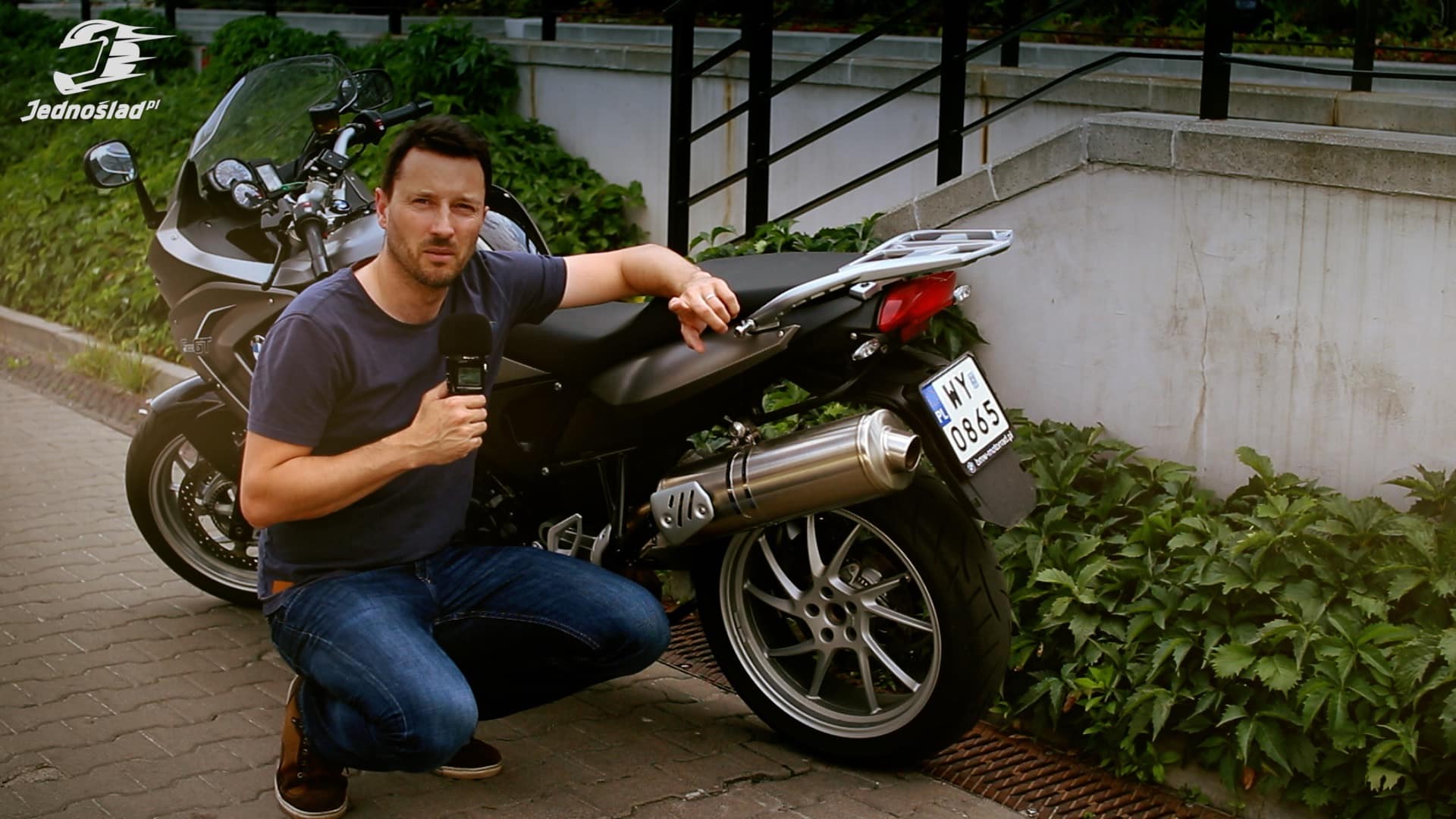

Cześć, Damian Śmigielski, Jednoślad.pl! Dzisiaj motocykl mojej ulubionej marki, czyli BMW – F800GT. Pozwoliłem sobie na małą szyderę, ponieważ nie jestem zbyt wielkim fanem motocykli BMW i w sumie to ciężko jest mi to do końca wyjaśnić. Miałem R-1150GS, który nie spełnił pokładanych w nim oczekiwań i jeździłem też na F800ST, który chciałem kiedyś kupić jako motocykl używany. Nie miałem miłych wspomnień, ale wsiadłem dzisiaj na to BMW, wyjechałem spod salonu i okazało się, że skrzynia biegów pracuje jakoś inaczej, że silnik ma mniejsze wibracje. Nie wiem, może zapomniałem jak było, może byłem wtedy jakoś uprzedzony, natomiast w tej chwili nie mogę złego słowa powiedzieć na tę maszynę.
Ciąg dalszy poniżej reklamyOczywiście trzeba pamiętać, że nie jest to GS, nie jest to RT, więc pewnych rzeczy tutaj nie będzie, ale i tak jest bardzo dużo. O tym za chwilę.
Trzeba przyznać, że ta maszyna konstrukcyjnie ma już swoje lata, nie jest najmłodsza, ale wciąż dobrze się trzyma. Ja zawsze miałem zastrzeżenia do silnika. Ma dosyć specyficzną konstrukcję. Dwa cylindry w rzędzie i jakby w tą samą stronę wykorbienia na wale, czyli tak jak w silniku małego Fiata. Do tego przeciwciężar, który ma niwelować wibracje i w tym motocyklu praktycznie wibracji nie czuć. On sobie lekko mruczy, coś tam się między nogami trzęsie, ale nie jest to na pewno uciążliwe, natomiast bardzo przyjemnie oddaje moc i ma całkiem niezły dół. To poprawia jazdę na przykład po mieście. Nie trzeba tak często redukować biegu, żeby zareagować dosyć szybko gazem w gęstym ruchu miejskim, ale też pozwala korzystać z wyższych rejestrów prędkości obrotowych. Silnik chętnie wkręca się na wysokie obroty, bardzo przyjemnie oddaje moc, bardzo płynnie, a tej mocy ma 90 KM.
90 KM jest przenoszonych przez skrzynię z mokrym sprzęgłem na tylne koło za pośrednictwem paska zębatego i to jest, muszę przyznać, kapitalne rozwiązanie. Raz, że jest bezobsługowe, jeżeli chodzi o konieczność smarowania, bo jeżeli mamy łańcuch to trzeba albo założyć jakąś smarownicę łańcucha, olejarkę albo go spryskiwać sprejem. To jest uciążliwe i trzeba ten łańcuch jeszcze utrzymywać w czystości, natomiast pasek jest bezobsługowy. Może jest trochę droższy w wymianie, ale jest też bardzo wygodny, jeżeli chodzi o płynność jazdy, ponieważ jest wyprodukowany z gumy i z tkaniny wzmacniającej tę gumę, to niweluje pewne drgania i dzięki temu nie mamy żadnych szarpnięć w układzie przeniesienia napędu, a to bardzo podnosi komfort jazdy.
Jeśli chodzi o jakość wykonania tej maszyny to jest jak w przypadku każdego BMW – bardzo wysoka. Oczywiście nie jest to model flagowy, ale tutaj naprawdę nie widać oszczędności. Oczywiście BMW jest specyficzne. Każdy japoński motocykl można rozmontować przy użyciu kluczy płaskich, oczkowych i wkrętaka Philips 2, natomiast tutaj trzeba się wyposażyć w cały zestaw torxów, ale pamiętajmy też o tym, że ten motocykl nie jest przeznaczony dla ludzi, którzy lubią w zaciszu garażu grzebać przy swojej maszynie. Ta maszyna jest bezobsługowa. Kupujemy ją po to, żeby pokonywać szczęśliwie długie kilometry, żeby jeździć turystycznie, oczywiście w zależności od wcielenia F800’tki, ale ten motocykl przeznaczony jest wybitnie do turystyki. W naszym egzemplarzu mamy zamontowane stelaże pod kufry, fabryczne. Mamy też zamontowany system ESA. Co prawda działa on tylko na tylny amortyzator, ale pozwala zmienić charakterystykę jego pracy. Jest normal, sport i comfort w zależności od tego, jak chcemy tym motocyklem jeździć.
Ciąg dalszy poniżej reklamyNasza 800’tka wyposażona jest dodatkowo w system kontroli trakcji, a seryjnie wyposażona jest w ABS. Niestety warunki dzisiaj na drodze nie pozwalają na sprawdzenie jak te oba systemy się sprawdzają. Jest sucho, gorąco, przyczepnie, ale zapewniam was, że na pewno działają bardzo dobrze i osobą, które mają mniejsze doświadczenie albo pozwoliły sobie lekko rozmażyć się w czasie jazdy, w czasie deszczu mogą ratować tyłek, więc jeżeli tylko możecie to kupujcie motocykle z systemem kontroli trakcji, ABS. Najczęściej jest już w cenie.
Dla kogo jest ten motocykl? To jest dobre pytanie. Ja na nim czuję się całkiem nieźle, mam 185 wzrostu. Nie wiem jak wyglądam z zewnątrz. To zobaczycie na filmie. Wydaję mi się, że na tej maszynie bardzo dobrze będą się czuły osoby, które są trochę niższego wzrostu. Motocykl jest fajnie wyważony, ma nisko środek ciężkości, jest lekki. Bardzo łatwo stawia się go na centralną stopkę, bardzo łatwo się go tankuje, wlew paliwa jest z prawej strony kanapy, zbiornik jest pod kanapą, dzięki czemu nawet na bocznej nóżce możecie zatankować go pod gardło. Zużycie paliwa jest bardzo nie duże. Dzisiaj w jeździe miejskiej i to momentami dynamicznej, zużycie paliwa osiągnęło 4,7 l/100 km. Nasz motocykl testowy wyposażony jest w komputer podkładowy, który pokazuje temperatury, średnie prędkości, zużycie paliwa. Można powiedzieć, że to jest maszyna kompletna. Jeżeli budżetowo, wielkościowo odpowiada wam ten sprzęt, to na pewno nie będziecie rozczarowani. Jest to maszyna kompletna, dopracowana, dojrzała, o bardzo wysokiej jakości, więc jeśli tylko wam się podoba, zachęcam do odbycia jazdy próbnej, bo w ten sposób najlepiej się przekonać, czy motocykl będzie dla nas dobry. Życzę wam tego, żebyście sobie kupili takie BMW, jeżeli o nim marzycie i bezawaryjnie pokonywali kolejne kilometry.
